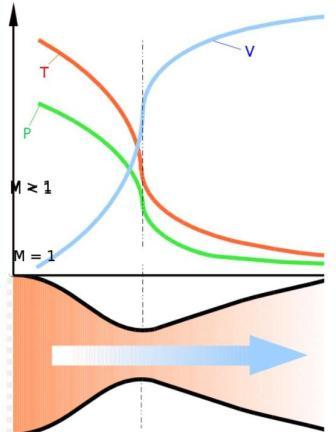

Это как бэ очевидно, для тех кто в школе физику изучал :)
Диаграмма, иллюстрирующая работу сопла Лаваля;
T - абсолютная температура газа;
P - давление;
V - скорость;
М - Число Маха
разгоняем поток в турбоколлекторе до сверхзвуковой скорости или сопло лаваля тут еще к чему-то???
смею заметить, на многом дадовском "стоке" дад подрубается в область впускного коллектора ближайшую к дросселю....
Смотрим на график давления!

Байпас-блоуофы открываются по отрицательному давлению.
ууухххххххх ... прошу пояснить термин - "отрицательное давление" :wink:
(кто знает может шла речь про давление ниже некой отметки - например, атмосферного??? которое конечно тоже никак не может быть со знаком минус)
так все же - к чему споло лаваля (а вернее красивые графики содранные на ближайшем ресурсе википедии) в обсуждении системы, которая не оперирует значениями скоростей потока газов близким к скоростям звука???
Поясняю - это разряжение.
Отрицательное оно относительно давления окружающей среды.
Я бы вступил в дискуссию, но у меня нет лиценции министерства образования на преподавание физики :)
А "на пальцах" это так:
скоростями звука там не пахнет, а перепады давления имеются, что и позволяет функционировать.
Классическое сопло Лаваля!

Про сопло Лаваля вот почитайте. http://ru.wikipedia.org/wiki/%D1%EE%EF%EB%EE_%CB%E0%E2%E0%EB%FF
Суть его работы по простому Газ образующейся в камере сгорания РД движется с дозвуковой скоростью, для ускорения потока (для дозвуковых скоростей) применяется конфузор(Сужающаяся часть сопла до крит.сечения), при достижениии газом скорости звука для дальнейщего увеличения скорости потока газа служит диффузор(Расширяющаяся часть).Вся суть сопла лаваля в том что там поток достигает сверхзвуковых скоростей.
CraftMan, Те картинки что ты привел это Эжектор http://ru.wikipedia.org/wiki/%DD%E6%E5%EA%F2%EE%F0
