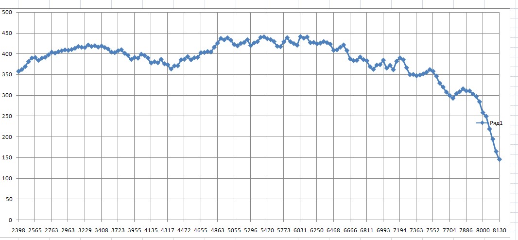

ilkari, я тебя понял. Сейчас открыл лог и тоже офигел от графика наклона RPM. Я добивался хорошей точности расчета ускорения рассчитывая его по большим отрезкам, ну то есть для каждой рабочей точки считал время прохождения оборотов от РТ-500 до РТ+500. При этом график за вычетом сопротивления воздуха получился очень сильно повторяющий по виду всх со стенда.
Вот смотри, не такой уж сильный там разброс. А ускорение оборотов таково что в этом отрезке дофига точек.

я тоже подобные графики строю когда хочу посмотреть что либо по углам или наполнению.
даже на этом самом графике отчетливо видно, общий вид кривой - достаточно четкий. но даже с таким набором данных если приближаться к одной режимной точке четкая зависимость превращается в хаотично разбросанные точки по определенной зоне. это как раз означает, что точность таких замеров будет никакой
ты будешь вынужден расширить диапазон данных чтобы более точно измерить СРЕДНЕЕ ускорение. и следовательно править будешь уже область режимных точек.
я не думаю что ты далеко уйдешь от варианта править всю карту УОЗ. точности измерения не хватит )))

ilkari, вот я строил разгон на 3-й передаче. Это графики теоретические с учетом сопротивления воздуха от скорости, исходя из всх снятой на стенде.
Это - график четвертой передачи построенный из логов, не помню каким методом, что то я там успеднять пытался.
А это - график 3-й передачи, построенный путем деления окрестностей точек на отрезки

более точную ты не сделаешь никак. кто тебе будет фильтровать, усреднять, синхронизировать по фазе данные?
это нужно хотябы потому, что КВ вращается не равномерно. если поставить фильтр смотреть RPM только на одной фазе - хотябы скачков данных по оборотам не будет... ну или усреднять.
а так у тебя частота записи лога одна, а частота вращения КВ меняется. в итоге запись идет хаотично по фазе.
просто из-за этого как не старайся у тебя ошибки анализа ускорения КВ будут ВСЕГДА.
