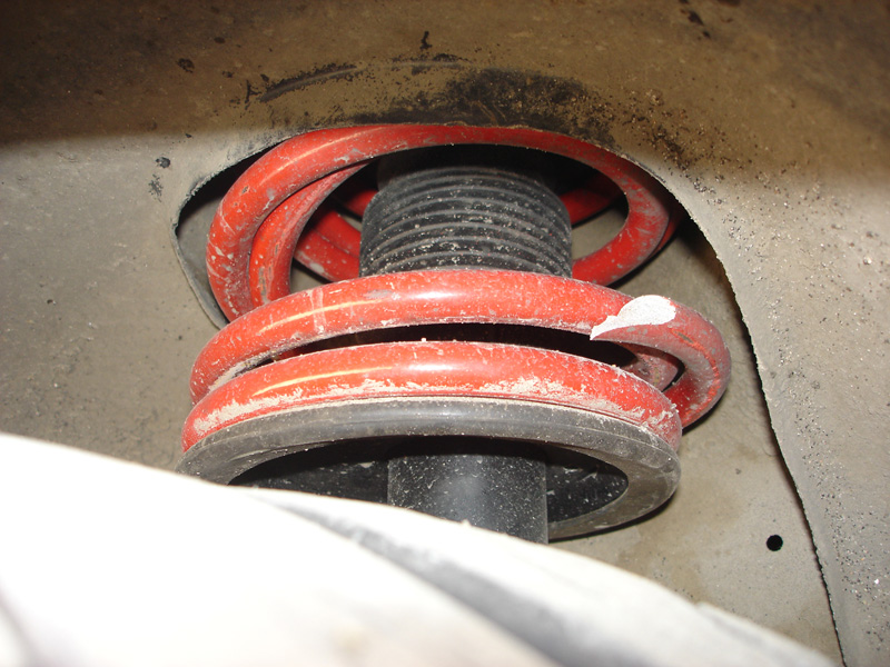

Сколько людей столько мнений! про пружины фобос не было у меня с ними отрицательных моментов, пробовал и резаный сток и много чего еще.
Ты случайно не критиком работаешь ? Такое ощущение сложилось , что все самое пиз-тое только у тебя !
ЭКСПЛУАТАЦИЯ разная может быть! Качество фобоса, клаксона и прочего говна - плачевное!
по городу можно и на пиленном стоке ездить!
вот тебе твой фобос

Плаза профи + заказные винтовые узкие пружины, для начальных результатов начинать как минимум с этого
Надо делать заказные "профи".
Потому как серийные излишне мягкие, меня на таких катали. На отбой они тоже недостаточно жесткие для узких пружин.
Вот таз на такой подвеске, на нем меня прокатили.
Кстати тут развал спереди 1.5, сзади 1
