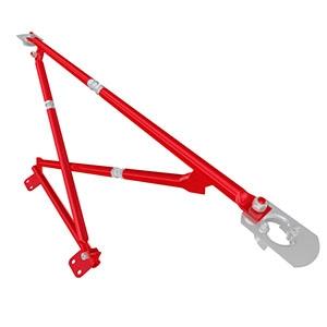

Serg_x, после установки заднего уселителя кузова, есть вероятность что может уйти развал/схождение? Читал на драйве, что это возможно.

TyCoH, я считаю, что для наших кузовов, любая железка не помешает.
Ты задний усилитель автопродуктовский ставишь? Техномастер вроде помощнее (толще) будет.
Поставил АП, с двумя точками крепления на стаканах.
Добрый совет - лучше на драйве ничего не читай :)

ИМХО! какой на....й усилитель. чёго эти цветные прутики усилят? непонимаю-крепления под ремни в отверстия зачем???.
неужели трудно обварить стаканы и распереть трубой нормальной. хочется капец как жёстко можно треугольники вырезать и завязать уши балки с растяжкой.
ПС про двайв2 это уж точно
Не надо ля-ля.
Прутки работают, проверено.
А самая прочная конструкция - всегда диагональная.
Турба поперек как раз нихрена не усилит.

Серёг ты вроде нормальный парень.хорошь цветные железки пиарить. этож реально для сладких.крепление этой конструкций за дырки в стаканах кроме смеха ничего невызывает. еще пассажиру на заднем сиденьи череп проломит если вылетит недайбог.
Нормальное там крепление, у меня была такая растяжка только без нижней части, тем более что тут можно двумя муфтами на диагоналях верхнюю перекладину притянуть к нижней, она так еще сильнее прижмется к стаканам. Сам себе такую-же заказал, хотя до того на сарае у меня потом стоял задний "телевизор".
ну Хз Серёг. меня чот невпечатляет.
у меня пока так. хочу ее с креплением балки связать.
