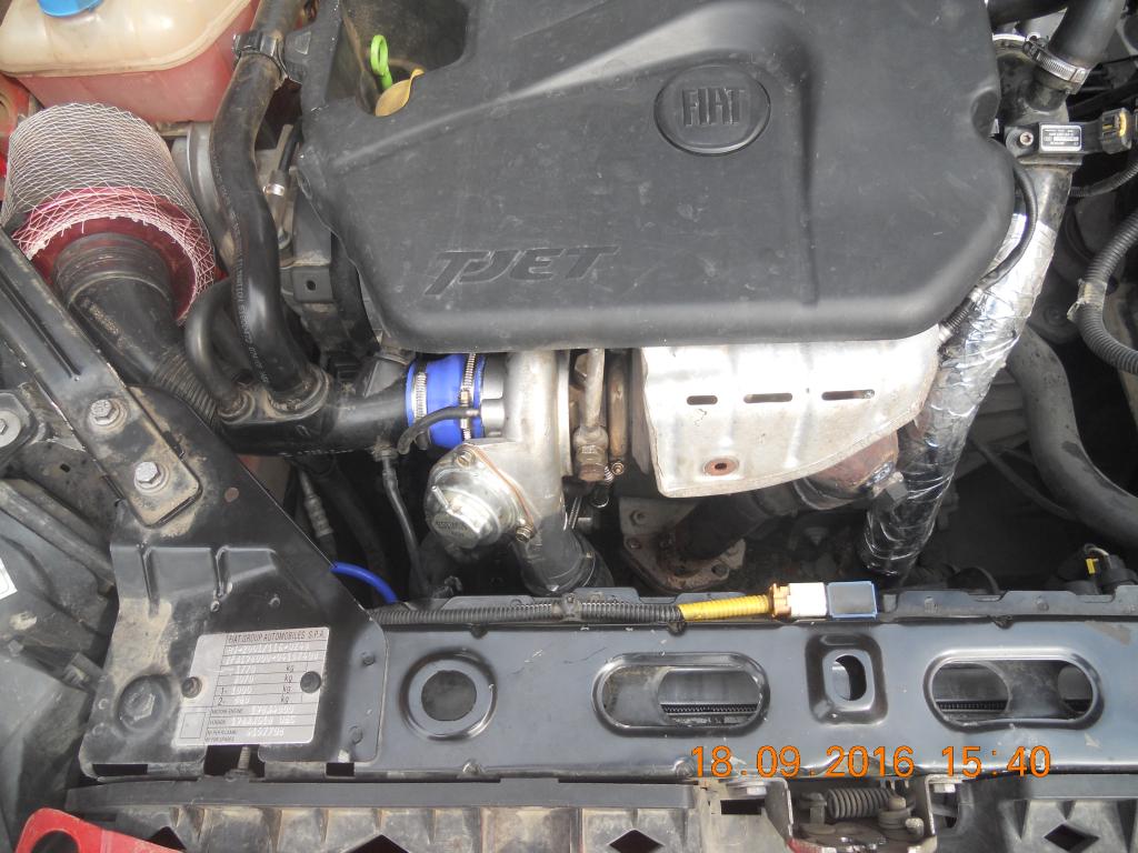

Сегодня прикрутил TD 04l - 14t от вольвы . Знаеш , вот спулится неожиданно раньше чем суба тд , но оно и понятно , тут компрессор чуть меньше . Покатался с пол денька , очень удобно блин в городе .
https://turbobazar.ru/attachment.php?attachmentid=51955&stc=1&d=1474202061
