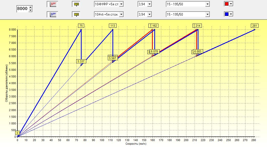

Теперь как изменилось передаточное соотношение от укрупнения зубов.
104 ряд - сток - НФР
3-я пер - 38/28 - 29/21
4-я пер - 33/32 - 26/25
Сравнение с тем, что было
А с учетом ГП итого у меня получается так.
