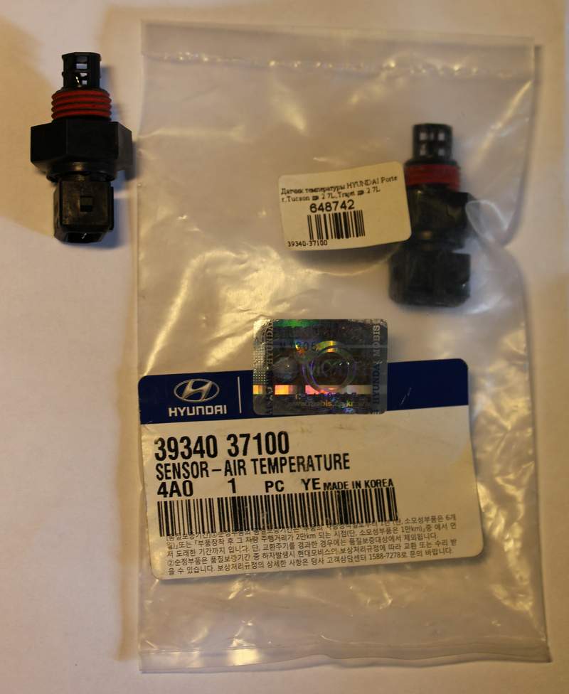

Можно ли этот датчик подключить тупо вместо дтв-из-дтож ? Насколько знаю там какието подтяжки через резисторы

У меня такой. Только насчет тарировок не подскажу, этим настройщик занимался.

Про тарировки понятно что другие, интересует именно подтяжка
А что подтяжка? Резистор в январе стоит. Думаю Макси сходу скажет его номинал. А так можно померить прямо на пине, или вскрыть и посмотреть.
Резистор подтяжки стоит в ЭБУ, если ДТВ подключен к январь-5.1 на 44 ногу, то там резистор подтяжки 1 ком.

Если правильно понял то ДТВ-из-ДТОЖ и этот ДТВ должен висеть на 44 ноге с подтяжкой 1килоом. Правильно? Разница только в тарировках ?

И чет на фотке резьбы не видно, Она там есть? Его кто нить пробовал подальше от сенсора от пластиковых элементов освободить ? Смысл есть? Или он за счет окошек имеет лучший обдув? И намного ли он быстрее чем дтв-из-дтож ?
По феншую, да, на 44 ноге вешаешь его и всё, никаких резисторов вешать не надо, разница в ДТВ из дтож и этим дтв в тарировках.
Как ты резьбу-то не разглядел?
Обдув за счёт окошек, со "скорострельностью" показаний проблем нет.
