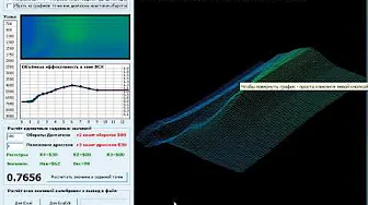

так уже тоже было в Микасе-5.4 ДАД образца 1997 года встречающемся на кросовых поделках из прошлого.
не взлетело по очевидным причинам.
Но ведь у меня не было микаса-5.4 дад образца 1997 года :) поэтому я даже сравнить не могу с "как там было" ... Можешь вкратце рассказать?

у них ve на верней линии было двухмерной калибровкой от оборотов 256 точек. а вторая линия была по дросселю.
а не работало банально из за того что когда дроссель хоть чуть закрыт от него все отражается и вся красота съезжает по оборотам - т.е. не в пол она не была в смеси.. если ты хочешь это место улучшить надо 2 таблицы как у боша - одна как сейчас а другая где ось оборотов на скорость звука от температуры воздуха умножается и результат VE тупо складывается из обеих. Проблема как именно их разделять при настройке! В боше это делают в симуляторе. А без этого 32x16 дает приемлемую точность при низкой сложности реализации без необходимости дергать квантование.
