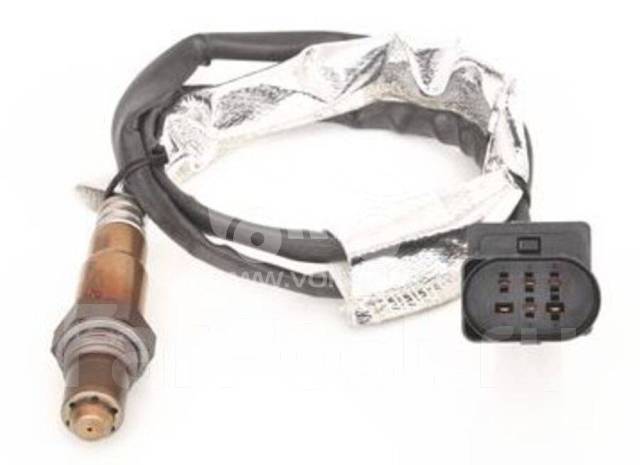

4.2 на алике вроде тоже вагон, но что то стрёмно. Я брал 4.9 у китайцев, и прошивал контроллер, издохла по-моему после одной машины :) Ну если совсем прижмёт можно наверное на lc 2 перейти. Посмотреть вложение 94797
С алика они даже без калибровочного резистора могут прийти, и попробуй потом без него "на воздухе" лямбду откалибровать - она тупо ошибку сразу мигать начинает.
P.S. и там даже по той фотке видно что она нихуя не 4.2, а шляпа которыми все китайские подвалы забиты.
Если носик не такой
А такой
То скорее всего не будет нормально работать на оригинальном lc-1, либо минут 10 поработает и уйдет в ошибку ...
На шмаковском вроде любая работать будет, ибо у него сразу под 4.9 сделано, но насколько точно никто не знает ...
