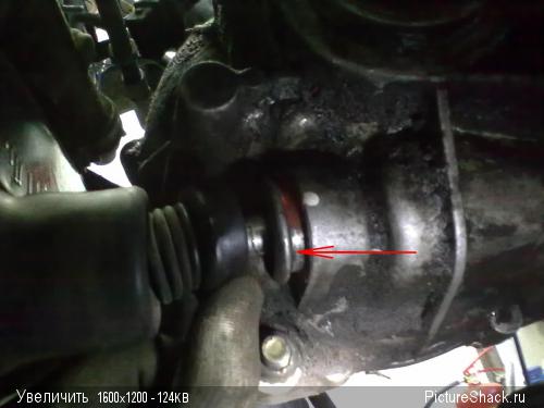

парни подскажите, менял сальник штока на снятой кпп, вынулось вместе с этой штуковиной, сальник поменял. штуковину герметиком намазал и обратно забил, а теперь она вылетает, как ее тама герметично зафиксировать ???

greydo, можно поконкретнее какой именно, маслоустойчив.
