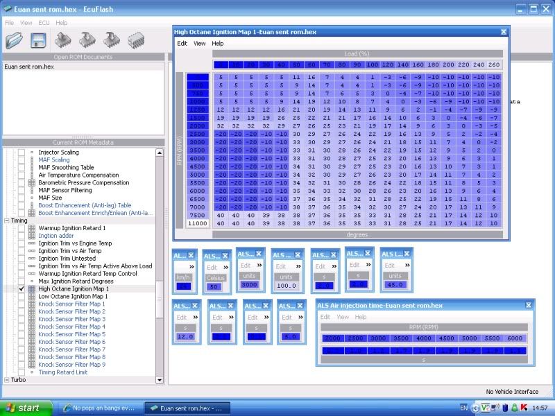

У эво штатный антилаг немного похож на это, кстати кто в курсе на эво с него смысл есть ?

есть.
антилаг с внешним сгоранием (доп камера у коллектора) это по сути модель газотурбинного двигателя на базе турбокомпрессора.
и система zerolag technology это как раз запущенный и работающий ГТД с заданными оборотами вала ТКР.
система управления запускает режим ГТД когда ДВС в режиме ХХ и ПХХ резко сокращает поток ОГ и постепенно отключает по мере роста потока ОГ от ДВС при открытии дросселя.

система SAS на эвике не имеет доп камеры сгорания и я подозреваю это доработанная версия "бах-бах" антилаг систем первого поколения. то есть имеет тот же недостаток в виде сгорания в коллекторе и бах-бах эффекта (убивающего турбину и нарушающего пределы по уровню шума для некоторых стран европы...) однако преимущество должно быть в наличии режима торможения двигателем. т.к. принудительная продувка коллектора избавляет от необходимости прокачивать воздух через двс.

Доп камеры сгорания что то не видел , там на эве во время переключения просто подаётся воздух со впуска
Вот вопрос работает это или нет

Нет на эво это именно антилаг заводской ! Многие кто не в теме думают что это его и отключают его

есть такая штука и в стихе. чтобы в группу N затащить антилаг надо его затащить и в омологационную модель...
включается и настраивается он в прошивке. по умолчанию не работает.
