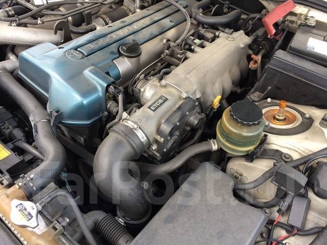

Места под турбу - мамонта можно положить. Я даже не стал примерять турбу. Видно что туда провалятся два 42 гарета

traktor909, незнаю, на макетной голове стоит, как там рампа станет, дроссель, куча шлангов, проводов, датчиков, хз... но видимых препятствий особо нет.

Мне представлялось, что с турбой будет тесновато, оказывается напрасно)))) сторона впуска тесновата)))) примерка вобщем покажет
