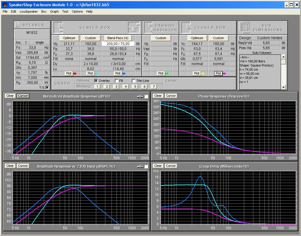

Что скажешь про СПБ Бостон g2 ? Когда у меня украли большой толстый закрытый саб с двумя тайп р 12, с охр стоянки из под сторожки , вес саба был 54 кг !
Решил сделать полный инстал на двух бостонах g2 и чёт они меня совсем не впечатлили
9,260
дюны 10 литров и игра в лоб убивает дотошностью подачи материала - супер кароче.
по поводу бостонов - наверняка был или есть шов, стык в диапазоне сопряжения саб\мид, поэтому практически всегда настаиваю на установке во фронт 20тых мидов дабы исключить провал в ачх. Далее - саб обязан играть от 60 и до ноля т.е. это именно его диапазон. Бостон имеет очень точную структуру в инфра диапазоне, я бы даже сказал легкую воздушную, т.е. именно такую как и дОлжно быть. Если саб замычал или загудел объем корпуса неправильный и скорее всего излишен во обьеме. Но маленький обьем требует повышенной мощности от уся, чтобы в поршневом режиме( уже после выхода на резонанс в корпусе) диф всегда находился в требуемом положении в не зависимости от сложности музыкального материала. Надо поймать резонансы мида и саба так чтоб они были совсем рядом иначе появляется участок на ачх где эти два компонента играют в противофазе - либо в месте сопряжения либо на краю нижнего диапазона.
9,260
Вот смотри, на картинке видно желтый это саб в ЗК и до 60гц сверху у него задержка 2 - 3 мСек, а вот на 50гц, как раз там где динамик резонирует в коробе, задержка уже 5 - 6 мСек, при этом сдвиг фазу на 50гц уже градусов 100 - 120, т.е. он уже хочет и уже играет почти в противофазу с мидом у которого тоже есть фс в обьеме на которой он тоже фазу доворачивает. Другими словами, нужно у саба использовать только тот диапазон в котором он уже довернулся и фаза неизменна!!! и задержка постоянна!!! т.е. в частном примере это диапазон от 45Гц и ниже.
А 16тые мидбасы имеют собственную фс 55 - 75Гц, т.е. в двери она сьедет в район 85 - 100Гц и при этом на этих частотах мид так же как и саб провернет фазу и между сабом и мидом будет яма в полоктавы... а если у мида фс 40 то он сьедет в 55ти, всего, и если саб зажать объемом то и у него фс поднимется к 50 - 55Гц будет стыковаться без фазовых сдвигов, задержки правятся процем, правда проц нужен 20мСек А такие в основном внешние))) Так что саб здесь не причем))))
9,260
Короче если вкуришь че я тут написал, любой унитаз сможешь заставить запеть)))
Про фазу и её проворот вот картинка справа сверху график фазреспонс и это из за него всякая вафля в машине появляется и иногда трудноисправима когда динамики уже куплены и подлежат к устаноки...
9,260
Да харош ))) еслиб мне эту инфу лет двадцатьпять назад вот так же , в лоб, преподнесли, я б от злости сдох ибо ни че не понял бы))). Так что ес че не понял , спрашивай объясню с примерами...
