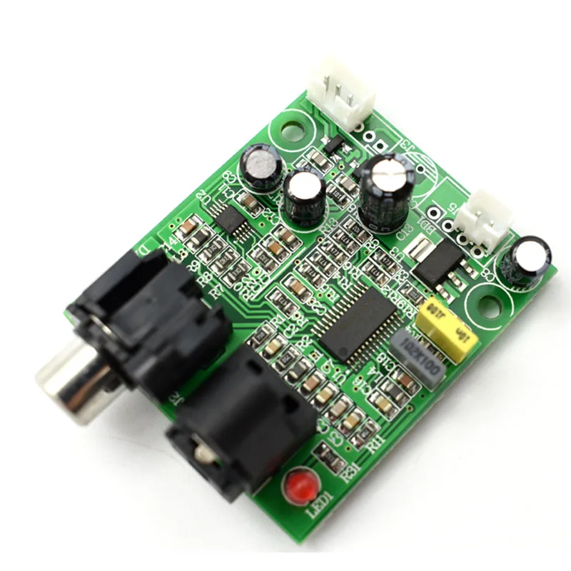

вот вам поржать.
звук от полуглухого похуиста. то есть от меня.
источник треков - комп.
через месяц все доедет - соберу.
далее переходник на оптику
оптика для развязки просто.
хотя можно и трансформатором коаксиал развязать.
если оптика отваливаться начнет
развязка для устранения земляных петель потому что лень искать блок питания развязанный.
да и пусть будет
далее приемник оптики
далее д класс на 50 ватт
и повышайка к нему.
на 25 вольт 15 ампер
свисток, который на первом фото греется как сковородка, глумиться не буду, так предупрежу...
а две последние померли с дымком ;-)
мне чтото мешает его в машине прикрепить к большому радиатору?
а у меня работают 2 года уже.
до этого подобная херь работала лет 5
