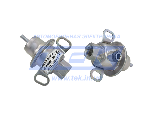

Для себя я решил рампу сделать так:
Вместо трубки подачи приварить алюминиевый фитинг, на него будет прикручивается фитинг самой магистрали.
Рдт вазовский в помойку, вместо него рдт от ЗМЗ 406 е2. Он такой же как ваз, но имеет резьбу под фитинг.
В итоге с минимальными доработками получаем качественную вещь
