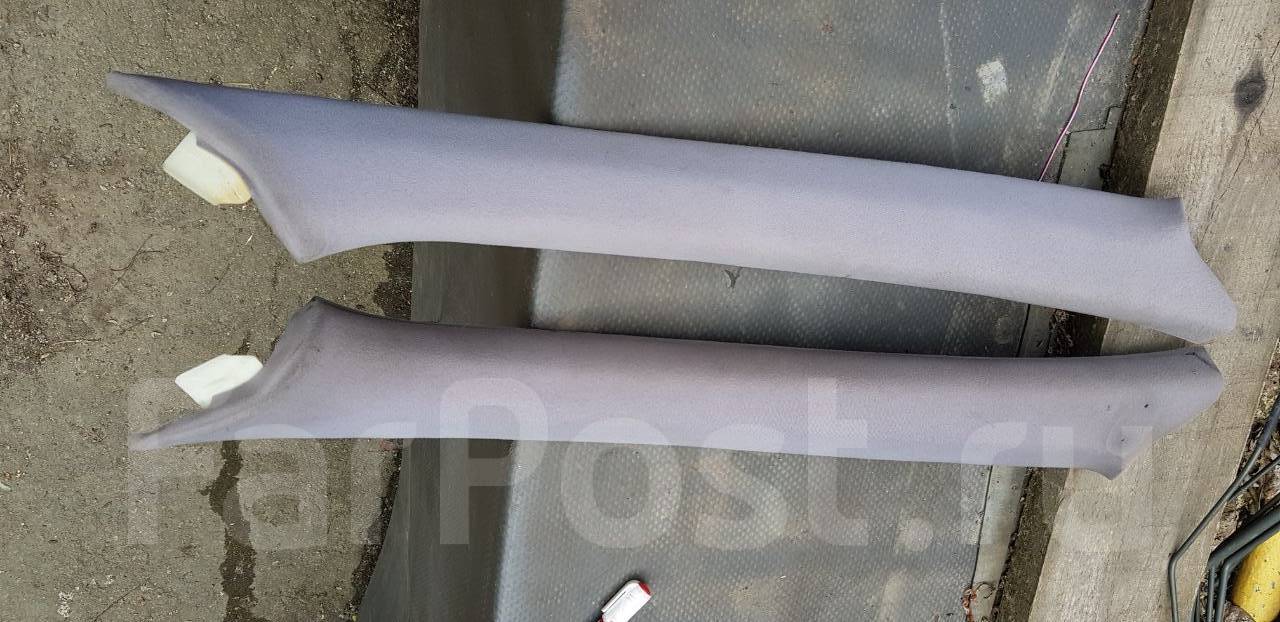

Сорвался я, все таки полез в машине музыку менять. Начать решил с замены твитеров - меняю Дюнаудио MD102 на Дюнаудио Изотар2 110. Для начала заказал сток накладки на передние стойки - свои на полку - пригодятся еще. Монтажные фланцы уже готовы. Ожидаю ..

13 ночных часов и твитеры предустановил на контрактные накладки стоек.
БОльшая часть времени угла на осмысление КАК их закрепить и почти столько же на поиск и отслушку мест установки.
