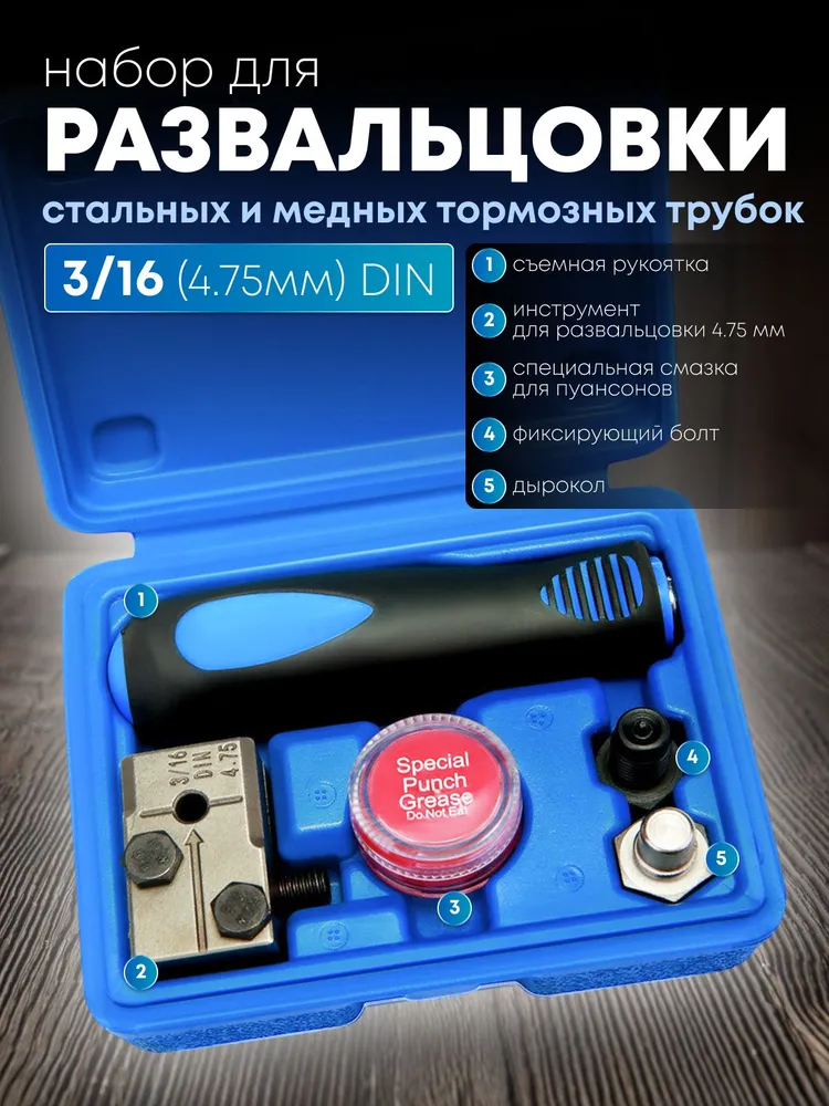

В итоге нашел вот такой магазин. https://www.ozon.ru/seller/katalog-zap-506221/?miniapp=seller_506221
Там готовые трубки любых размеров с любыми штуцерами и недорого. Как по мне очень удобно.
Отдельно купил развальцовку для тормозных трубок, чтоб укоротить в свой размер. И разрезной ключ на 11.
Штуцеры разных размеров на м10 и м12. Новый штуцер м12 уже оказался под ключ не 11, а 12.
