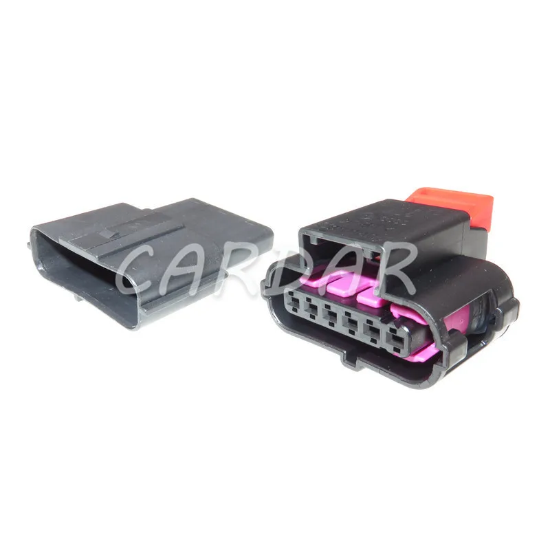

Вот этот разъем суицидника все еще в пути.
