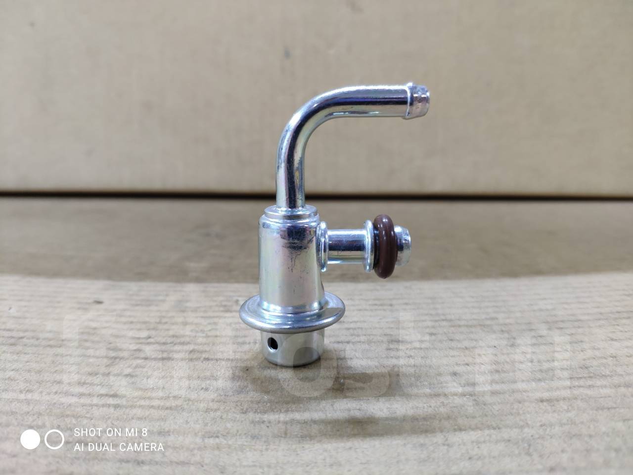

#96
Диф давление на форме близко к 3 АТМ в итоге
9,261
#97
В мануале все моторы с обраткой , а у меня безобраточный. На рейке стоит только демпфер, а сам регулятор в станции в насосе. Выглядит вот так. Я ж писал, что их ТРИ варианта, даже конкретно на мой мотор, 2jz-ge vvti. Выглядит вот так
9,261
#98
Купить такую ваще не проблема , но шанс того что она приедет с давляком 3.5 кг запросто, но она не регулируется , какую пружину воткнули в нее такой и давляк на выходе
#99
так сделай переходник и поставь регулируемый регулятор. накрути его в трим = 0.
