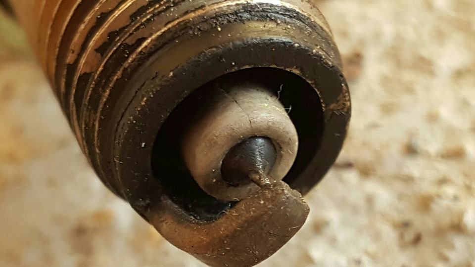

Можешь подсказать холодные свечи за вменяемые деньги, чтобы держали желательно до 1.5 бара? АУ17ДВРМ не подойдут? Если не ошибаюсь "где положено", это на 2-3 мм ближе к стенке КС, во время доработки я заметно погрыз свечной колодец, собственно поэтому свеча и начала торчать, отсюда и вопрос.

В камере свеча стоит там где и стояла, ближе к стенке не надо.
АУ17ДВРМ не надо, они аналоги нгк-6, желательно похолоднее, чтобы свеча лучше отводила и рассеивала тепло (меньше вероятность перегрева свечи и возникновения калилки), лучше поставить нгк-7 (или аналоги), выше на этой странице я выкладывал ссылку вообще на нгк-9 (ценник не космос).

Сейчас стоят как NGK BCPR7ES, вот после 1-2 отжига 3 передач до 6500 об плавно еду и на низких оборотах до 1500-2000 нажимаю плавно на газ и идет небольшой расколбас или как-будто троение небольшое двигателя (как-будто на карбе переливает и зажигание сбито). Глушу двигатель, завожу опять, та же фигня. Помогает только чтобы двигатель постоял остыл минут 20. Зажигание - искра. Почему-то подумал на свечи и их выпирание в КС. Спасибо за совет попробую NGK 9-ки.

Фото свечей, нагар и то и се, я смотрю выше посты......

Зазор до 0.8 уменьшал на нгк7?
Да, при зазоре 0,8 нормально едет до 1 бара примерно, где-то на 1.1 или чуть больше на настройке начинались небольшие подергивания. Уменьшил зазор до 0,7, вроде помогло. Пробег свечей до турбы где-то 3-4тыс.км + 2тыс.км обкатка турбы и потом настройка на этих же свечах.

Надо было на настройку, в запас новые такие взять, чтобы если уж начало срать на бусте, подкинуть такие же новые, и посмотреть срет на новых или нет.
