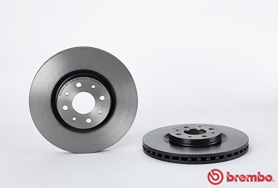

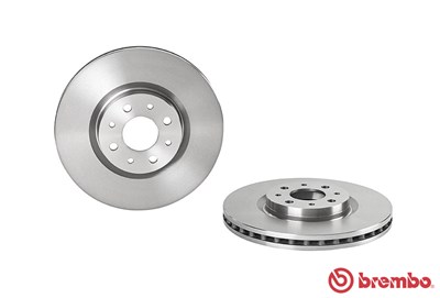

Так тут проскакивал каталожник дисков брембо от фиата толщиной 26мм и разболтовкой 4х98
281x26мм, высота 43.5мм, разболтовка и ЦО наши. Артикулы от Brembo, но есть и аналоги с гуманным ценником.
09.5180.30
09.5180.31
