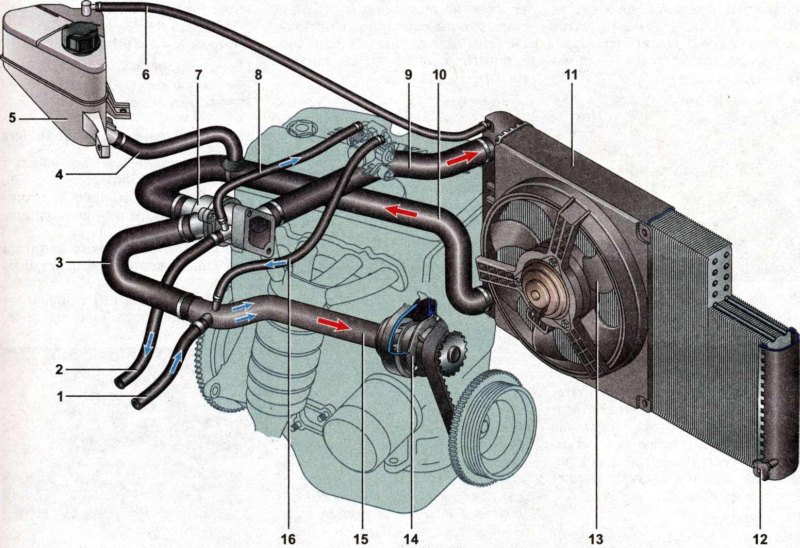

Если вдруг калиноводам захочется перейти на СОД гранты, рассказываю.
Основная проблема - это найти отдельно нижний патрубок радиатора лада гранта.
Найти его практически нереально. Выходов из этого несколько:
1. Можно поставить тройник 2110 в патрубок печки, и запитать туда бачок. А нижний патрубок как-то колхозят от нивы 21213, его я тоже купил. Честно говоря подходит не особо, будет тереть кпп или аккумулятор.
2. Можно в штатный шланг врезать еще кусок через трубку и хомуты. Колхоз.
Я поступил так.
Купил сегодня трубу от карбовой 2108-09. Она идет с загибом на 90 град относительно стандартной
(фото не мою, но все именно так)
, переварили загиб, сделали под 45 градусов, и немного наклонили штуцер под печку. Теперь нижний патрубок, подключенный сейчас на термостат, должен подойти стандартный его нужно дотянуть до трубы.
Еще остается в крышку термостата штуцер подачи вварить.
Картинки
СОД калина
И СОД гранта
В общем чтобы подружить Гранто-СОД с турбо пришлось вот так переварить трубу
И вварить в термос штуцер
Не обошлось без геморроя. При попытке выкрутить обломилась шпилька.
2 часа попыток вываривания, и 3 часа попыток высверливания... в итоге к обломышу подварили аргоном нормальную шпильку м8, и так и поставили термос.
Потом в случае снятия гбц можно будет ее высверлить.
Вроди все работает, термос на 85 открывается, карлсон на 20 секунд включается на 97 и сгоняет до 95. С принудительно включенным карлсоном держит 86 при +25 на улице. Завтра надо потестить в боевых режимах.

Из грантотермостата выходит штуцер который на печку идет, я вот понять немогу если если его перекрыть то малого круга не будет или я туплю что то?)))
5,940
Да, перекрывать нельзя. Если не вваривал доп. штуцера.
