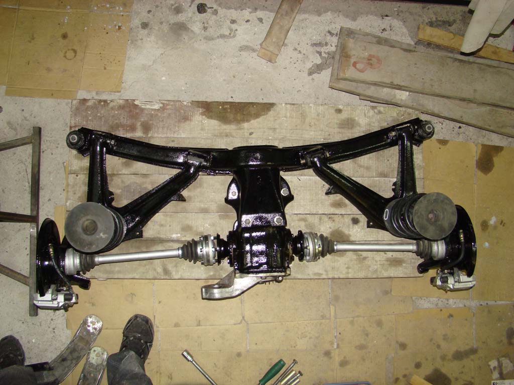

Подобная кинематика на BMW E30, Е28 и E34) Но БМВ от нее отказался в итоге.
Нюансы , не спорю , иначе бы мой пежо 308 с балкой был бы такой же ватой как акцент на рычагах , настройка решает . А вот несоосность это косяк , позорный для конструктора , хотел бы воочию понаблюдать где такое использует производитель
В Таврии, передние реактивные тяги работают за счет несоосности. Странное решение, и тем не менее.
Еще раз. В чем реальное отличие от принципа работы стандартной балки? Не надо о том, где там что кто.
Показал фото балки этой раллистам долго смеялись)) сказали сразу в металлом ее отнести сдать!
на раллийной 2108 обычная задняя балка со стабилизатором и все ! машина валит на Допы и прыгает и рулится

для начала скажите чем вам стандартная балка не нравится, в чем ее плюсы и минусы. и потом порассуждаем чем лучше хуже ЗНП представленные тут в сравнении со стандартом.

А так хз , геометрия не компенсирует крен , могу ошибаться , но это плохо если так
В остальном шик - мягкая , бесшумная , чинится за полчаса почти вся , держит дорогу лучше морды , что бесит
Антиклевковая геометрия , о которой колхозники с НЗП не слыхали
Если на вариант от АП поставить развальные пластины,то при ходах подвески схождение будет гулять как и на балке.
Плюс адский вес(даже на глаз)
Плюс адская цена(вангую)
Я лучше по старинке- торсион вварил и поехал.Припрет и балку в белый покрашу.

И этот кал работает так что вот те красивые полиуретановые втулочки стаба выворачивает при эксплуатации несмотря на то что сайлентблоки у балки были сменены на ШС от Х5)))
такую чушь иди на ладуцц пиши..........
работает выворачивает.........
то что ты пришел тут и сказал что работает это вообще ничего не значит
тут верят только цифрам и фактам как то замеры на стенде, испытания на точном оборудовании, физические и математические формулы, расчеты гнеометрии хотя бы в нормальном симуляторе итп.
а тут только глянув на геометрию все ясно становится. да хотя бы то что основание этой мутаты выкручивается как макаронина птому что нет точек крепления
В каких осях и зачем это будет выкручиваться как макаронина????Тупо для самопознания напиши Лех.Сайленты не в оси много где на цельных балках видел,и работает как ни странно.Вопрос целесообразности остается открытым,её родную каждый сам для себя определяет.
30,375
точка крепления распорок поперечных дождлжна быть жестко связана с кузовом. иначе она болтается вверх-вниз.

Мне как то пофиг на цифры и расчеты в том что я видел собственными глазами и недалечи как в субботу. Правая стойка стабилизатора почти вылезла со втулки,которая осталась на стабе, ну или втулка почти вылезла из стойки стаба - это уж как вам больше нравиться) Эта чудо подвеска пришла кривая, схождение не выставлялось, в итоге долгих разговоров с ее создателями ни к чему не пришли...

для сравнения посмотрите нормальный вариант с ино
настоятельно рекомендую узреть болт посередине балки

Самолично видел как ее попробовали парни на ралли... проехала 10 боевых км. по нормальному грунту. Уборов, ударов, камней - ничего не было. Просто быстрая динамичная езда по грунтовой трассе. Выводы делаем сами.
http://www.xn--80acuidac8a7a.xn--p1ai/upload/iblock/f67/DSC06671.JPG
http://www.xn--80acuidac8a7a.xn--p1ai/upload/iblock/333/DSC06672.JPG
труба водопровод, сварочных швов нет, просто насрали и болгаркой загладили.

Чтобы морда не плужила надо зажимать поперечную жесткость сзади, или сделать зад жестче на отбой, если есть регулировки. Можно также наоборот расжать поперечную жесткость спереди.
Никакими балками развесовку 70/30 не исправишь.

HuLi, еклмн... А хотел ее брать... Да я бы ее разворотил в хлам просто проехавшись по нашему селу.
Господа! В принципе уде давно решили, что такую балку не стоит покупать. Недавно, АП показали свой вариант независимой подвески. Что можете сказать про нее? Как по мне, то смысл тот же, только сделана более аккуратно и прочнее. Но опять таки два места крепления к кузову.
Есть ли смысл в покупке балки от АП?
