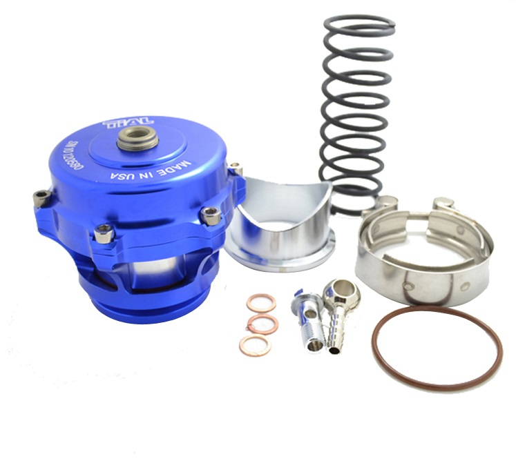

Если хочешь, подскажу КАК заставить тиал работать в два раза быстрее, без замены ливера в нем.
Перенести точку отбора вакуума дальше от заслонки штуцером в коллектор с заменой подводящих трубок на 6 мм? или 10)) ?

На фотке видите рядом лежат болтик с отверстием и рядом фитинг ? Нужно фитинг размещать на болтике при монтаже так, чтоб отверстие на болтике точно совпадало с отверстием фитинга. ( суешь сверло в фитинг и толкаешь насковозь через болтик) . Увеличить сечение в фитинге. Шланг на фитинг с внутрянкой 6-8мм. Шланг резиновый армированный. Идеально подошел бензостойкий от таза( тряпошный снаружи). В рессивере отвод под шланг с внутрянкой 6-8мм. И все.
Нихоя се. У меня 2 метра силикон 3мм внутри
с нормальным вакуумом и так все работает. проверено.
З.Ы. Искать сферического коня не надо :)
Да , работает, но недостаточно красиво и точно. Если стоит тиал, просто сделайте как я написал и офигейте.
