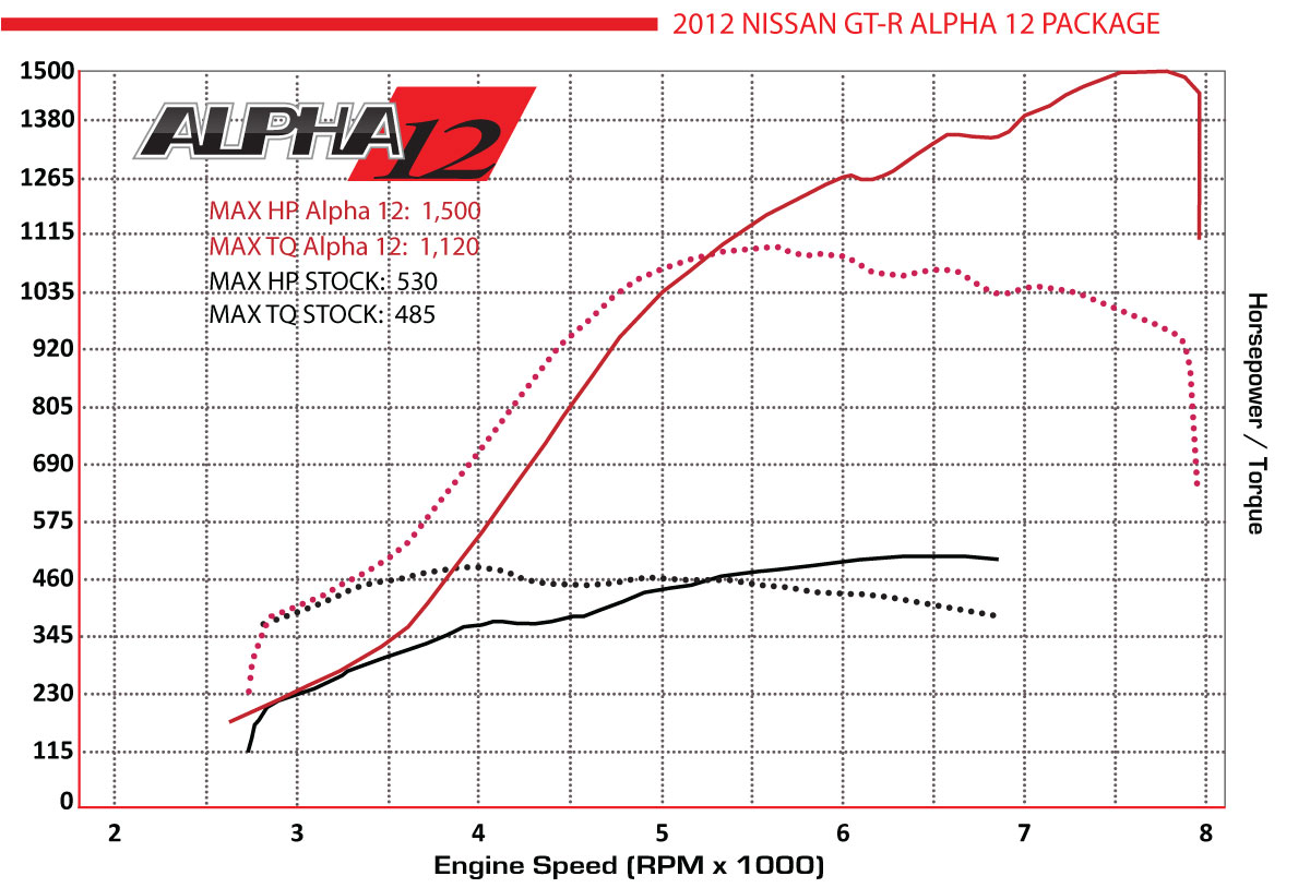

Да хоть дуй хоть не дуй. В гэтере 600 сил при бусте 1.5 и ты пишешь что в тазу тоже столькоже при бусте 1.5
Тол ко рабочий обьем в 2 слишнем раза меньше в тазу. Значит продувка в 2 с лишнем раза лучше. При меньших клапанах. Чего в принципе не может быть.

А 1.5 бара тд04 и 1.5 бара g42 одинаково ? Может тут кроется секрет брянских дрэг Рэйсеров. На гтре какие турбины

Обороты немного разные в Тазу и ГТРе при такой мощности.

В стоке там ничего фантастического - вот прям вафля, на мой взгляд.

Таз 150 ньютон почти в стоке, тюненая бошка и жирные валики и феншуЁный впуск добавляют заметно. А теперь дунем в это кило и заимеем 300+ ньютон, да плюс ещё полбарика... вот ещё 100+ нъютон - вуаля 400- 450ньютон , теперь приложим эти ньютоны в диапазоне 5 - 8.5т\об.... и фсё :cool::giggle: плюс ТАИР на впуске у грта выше а у нас кульки огромные , отсюда будет плотность заряда выше.... так что ни че фантастического
