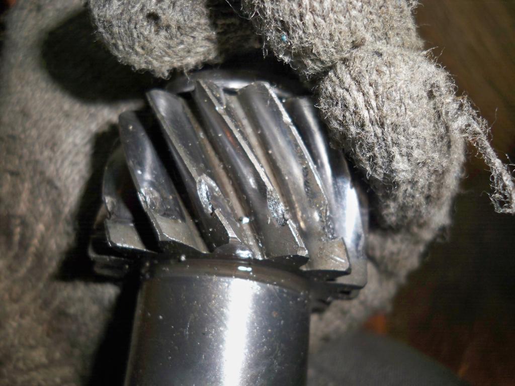

galansky63, кстати на твоей фото планетарки прекрасно видно что покрошило зубы только в месте контакта с уголком зубов малой шестерни. Остальная плоскость зубьев вообще нетронута.
Вернее наоборот. Но все поняли наверное )
Посмотрел я наши фотки.
Раз и два
Мне кажется это несколько странным. Если корпус "гуляет", то логично было бы предположить, что одинаковые корпуса на одинаковых машинах гуляют одинаково. Значит и слом зубов должен происходить у всех с одинаковой стороны. По этим фоткам я вижу что это не так.
обычно у меня ломало как на 1 фото, второй раз это какое то исключени)
p.s натяг подшибников ставлю только по часовому индикатору, строго по книге
Еще один такой случай я нашел в инете.
То есть уже три против одного ))
9,260
Тоже крошило сторону близкую к шестерне..... налицо кривые зубы и\или их обработка и\или проэктирование модуля.... как же они зае.бали эти кпп... даже на фотки уже тошно смотреть... они мне живьем так настое.пали... нафиг я сюда опять влез/зашел:p
