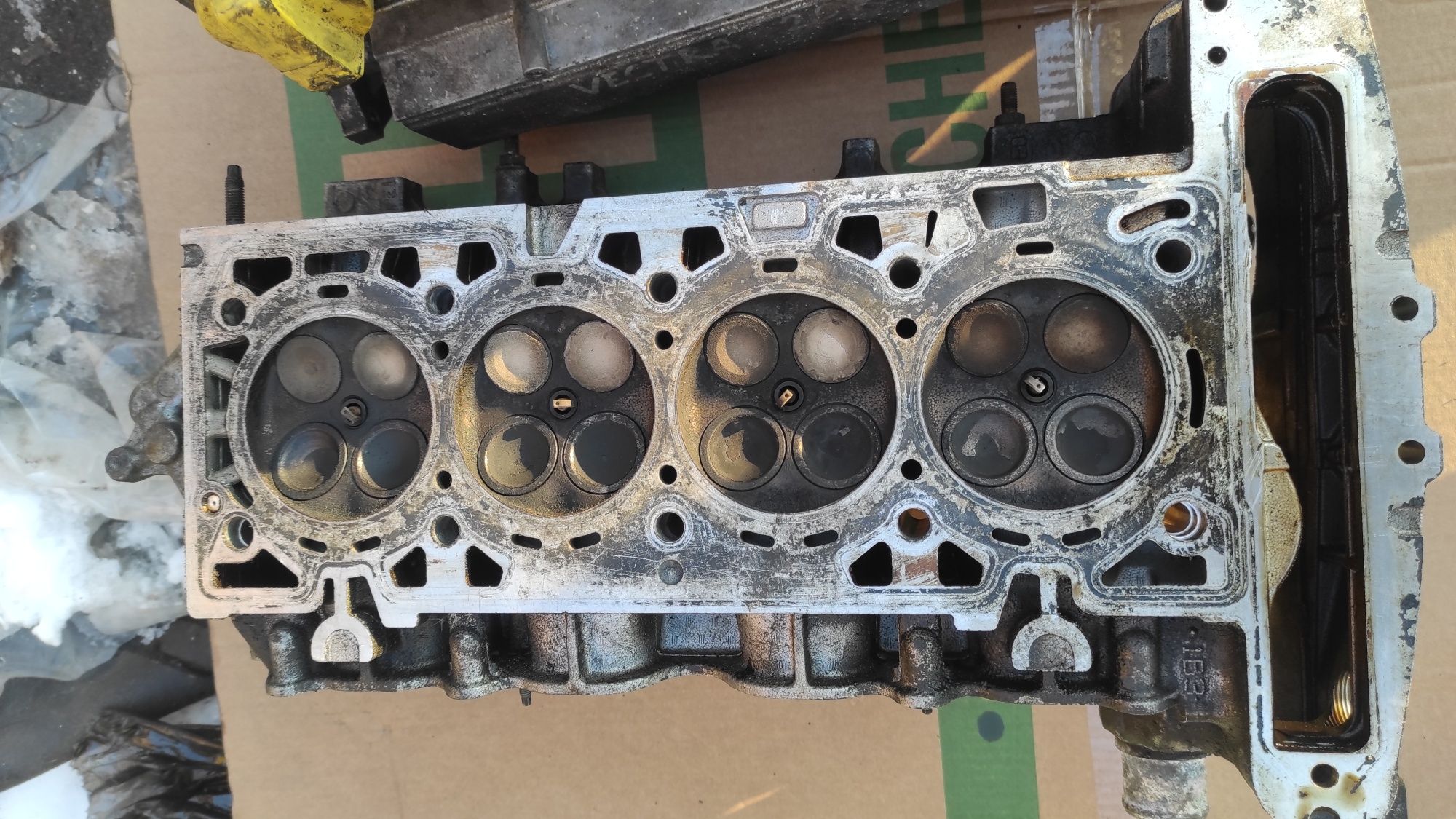

Угол там мало мальски появится если постараться приблизить камеру сгорания к нормальной для турбомотора. Критерии нормальности можно увидеть в моторах бмв и сааб . И в целом там это интуитивно правильно сделано. Да и с поршнями в примыкании к этой камере очень все негладко выглядит. Там прям явно видно что атмомотор адаптировали к наддуву с минимальными переделками, а когда захотели еще и лех гонку сделать просто усилили поршни и стали их поливать маслом.
Да и как то непонятно а какой угол фактически считать нормальным при степени 8 на 1 баре наддува на 3000-6000 об. ? Это видимо какая то тайна? или секрет Полишанеля?
если не сложно принеси фото камер одних, других и про что вы говорите, думаю всем будет любопытно

На этом ракурсе особенно хорошо видно утопичную идею опеля по смещению оси выхлопных клапанов. Это как то худо бедно работает на ЧН , но в остальном везде хуже. Если в этому прислонить поршень с кромкой почти 15 мм то на зазоре 1 мм мы получим не вытеснитель, а потенциальный теневой источник детонации

Хе голова в этом плане изначально более ровная. По сути как у шеснаря

В хе голове имеет смысл увеличить до 30 мм клапана на выпуске
вот еще
атмо вариант кстати без всяких прямовпрысков.
Это ж z20net, если я не путаю?
На саабы и овц ставился в турбо варианте. 175 сил, вроде.
