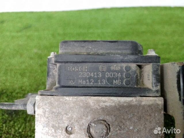

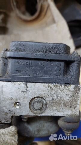

1) блок АБС приора-1 это понятно, но на вид и разъем блок АБС Ларгус точь такой же,
1.1) может быть блок АБС одинаков на вид, но один с КАН а другой без?

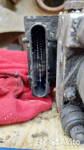

2) где взять отдельно разъем АБС, не нашел ни каталожника, и разборки откусывать не хотят, хотят всю подкапотную тебе "впарить"
несколько фото это блок АБС Ларгус

купи полностью косу с приоры, визуально блоки одинаковы кан и докан, мне нравилось как он работает, много раз тормозил до пердела ещё и с разными колесами, даже пробовал диагональную резину(это когда по диагонали стоит пара лета и пара зима)

коса АБС она в какую вплетена, в косу ЭБУ или просто в подкапотную?
918
можно отчикать, она по сути отдельная
вот пока звонил на несколько разборок, они не чикают(( хотя распиновка отдельно для АБС есть. там будь разъем,остальное можно ручками доплести.

на разборках одни покемоны, они там вообще мяу не говорят, бери всю всборе или сам снимай с машины и чикай, один вообще косы моторные на медь сжигает у нас)) снимай прям со всеми кабелями и всем всем всем, где к примеру купить кабеля на задние датчики?, а так всё будет..
