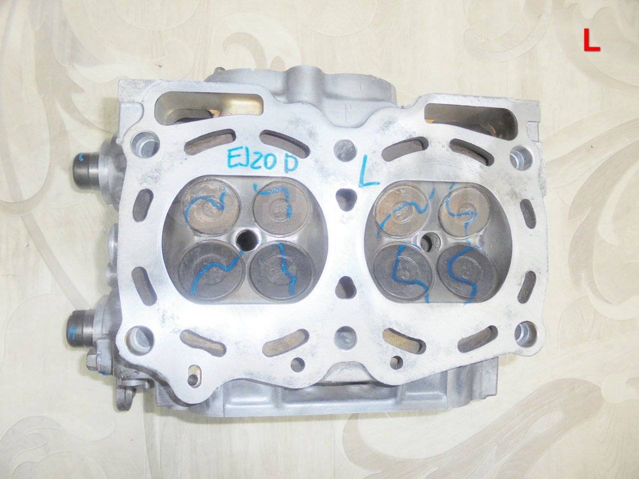

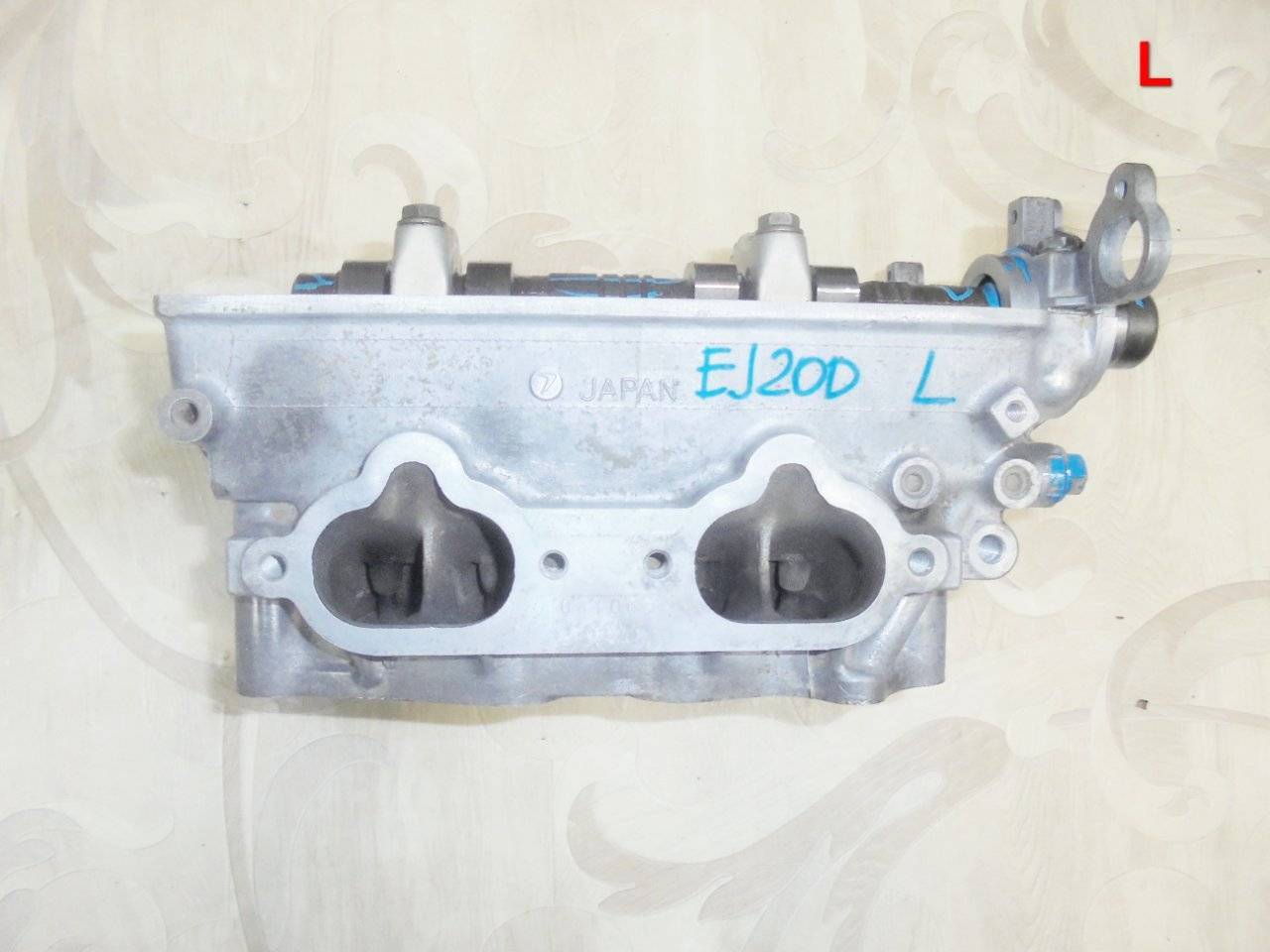

Вот впуск ежа
вот те голова
вот тебе размеры головки чтоб расстояние и углы прикинул. Диаметр поршня напомнить?
на мониторе увеличь до размера один к одному и легко промерится и расстояние до клапанов от среза форс и угол.

Субафорсы говоришь :D:D:D:D А ты их повернул на 90 градусов или как все ,обычно, налошил поставив как тазовские ? Если не повернул, ХХ не будет путного ваще никогда ;) и лить будут в стенку а не в клапан
Мне их пришлось повернуть, без этого упираются в ресивер) Но, думаю, ты не там копаешь. Это как с проводами)

Там - там копаю, я это лично проходил. К тому же ща найду сообщение , не мое, сам все поймешь.

Это мой знакомый, я ему кпп в гранту ставил. В выходные спрошу, что и как. У меня две форсы стояли как на субе, две как на тазе. Еще до того, как это стало мейнстримом))) потом прочитал про поворот, посмотрел на угол отверстий, решил повернуть все. ИИИИИИИ..... ничего не произошло:ROFLMAO: И кстати ты там советовал ниже в этой теме разъем ДФ скинуть. У меня был скинут, непроизвольно. Так вот худшего поведения движка я не знал) обороты скачут, глохнет, жрет как падла. Правда, удк не было, может в этом дело)) У меня конструктивно проще, когда две форсы под 90, а две как на тазе и заморачиваться по этому поводу не хочу и не считаю себя лошней, лучшее - враг хорошего, и не факт, что оно лучшее. Тем более что на субе канал овальный, он шире и расстояние от форсы до клапана больше. Считаю сравнивать с тазом некорректно. Да, и еще вопрос: сколько льет форса на ХХ?
Я предвидел это утверждение и именно поэтому указал тебе на то что диаметр поршня и цилиндра у субар БОЛЬШЕ, 92мм, поэтому и клапана стоят Больше и расстояние между осями ножек клапанов БОЛЬШЕ. Поэтому форса стоит ДАЛЬШЕ чтобы оси факелов попадали именно в клапан. А у таза диаметр цилиндра 82 клапана стоят ближе друг к другу, они меньше по размеру и форса поэтому стоит ближе к клапанам чтобы оси факелов попадали в клапан а не на стенки. По моему я ща пишу очевидные вещщи, которые в школе по геометрии преподавали. Парни, я к вам с большим уважением отношусь, но порой охота поругаться :D.
Юра, а у Фиата как на субе, или как на тазу?

были и повернутые и неповертнутые. разницы не заметил. Сейчас две повернуты, две как тазовые.
Ты производителей форсунок сейчас в гавно макнул. Всех скопом. Люди стараются, делают форсы под разные каналы, факелы распыла и все вот это. А у тебя все пох.
13,559
8,403
видел, что распылители под углом расположены. А ты измерял расстояние от распылителя до клапана у субару? А угол распыла совпадает с тазовыми каналами? Ты уверен, что форса не ссыт на стенку канала?
