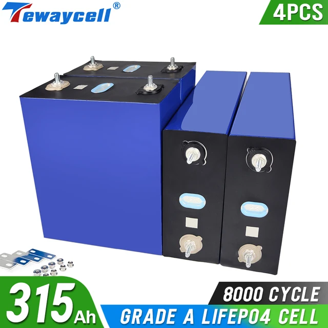

Кстати - есть кто шарит в акб лфпо4 и новых натриевых ? Нужно емкость на борту 300+Ач набрать, мне, ибо не смотря на наличие ионистора в 500Ф, свинцовые акб в сульфатацию падают - слищком много времени свинец требует на заряд , а поддашь на него ампер так он обсераецца сразу и кипит...
Вот что имеется на рынке - LFPO4 - 300 - 340 Ач
А вот NaIon+ предложений очень мало . Видать заводы ипашат по контрактам и на сторону не производят их вообще. То что появилось - это стопудово отработавшие гарантию элементы с остаточной емкостью 80+ %.
Что та что та сборка из 4рех секций будет в размерах 290х175х210. То есть как обычный акб. Но с емкостью 300Ач и токами КЗ в несколько тысяч ампер )))
9,261
Плюсы такого решения - вес всего 20-25кг, Встает в штатное место для акб в машине ,цена с доставкой 43 - 46т.р. не боятся длительных просадов , Na+ не мерзнет и отдает и принимает заряд на морозе, LFPO4 чуть легче и дешевеле, стандартный гена Na+ потянет без проблем, и емкий лифер с моим ионистором легко переживет запуски в 300Ампер и зарядку. Натриевый акб до 80% заряжается до 15 минут и не боится ПОЛНОЙ разрядки в 0 вольт. 4- 6 тысяч циклов заряда. LFPO4 тоже лет на 10 хватит. Для круглогодичной эксплуатации больше подходит Na+. Литжет ценники задрал конь, на алике ячейки вдвое дешевле. В Москве представитель алика со складом есть с LFPO4 ячейками. По Na ячейкам в России пока совсем плохо.
