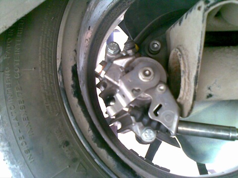

Парни, суппорты в таком положении нормально должны просачиваться? Заеплись качать, жижа брызжет, но воздух все равно есть в системе. http://www.autolada.ru//files/cb1cedu_480_116.jpg
Суппорты местами не перепутали? Штуцеры прокачки должны располагаться строго вверх. У вас как расположены штуцеры?

Колдун есть, схема осевая - перед/зад. Качаем зад.правое, зад.левое, перед.правое, перед.левое.

kapri, качали на яме - бричка на колёсах. Так же пробовали на эстакаде, загоняли жопой, чтобы задние суппорта задрать ещё - но так же, жижа идёт, а воздух нет.
Завтра ещё литр тормозухи возьму и буду пробовать дальше.

У вас либо подсос воздуха из-за не герметичности,либо кажется,что воздух есть. Сам ,один качай. Посредством подачи воздуха в бачок тормозухи. Я так уже года 4 качаю и троих научил) до сих пор благодарят)

kapri, подсос врядли - сегодня день откатал, положение педали стабильное, ниже не становится. А воздух явно есть - педаль на первом нажатии ватная и низко, да и торможение размазанное, на втором нажатии все шикарно.

IMPRINT, а передние суппорта какие? И гтц какой? У меня на калиноГТЦ при осевой схеме с волгосуппортом спереди не хватало производительности гтц, совпадает по симптомам с твоими. Вернул диагоналку - стало нормально работать, педаль стала брать в середине хода а не внизу. Разницы в поведении ЗДТ не заметил вообще при переходе. Не перетормаживало.

Интересная инфа насчет разницы в осевой и диагональной схеме. В заметку.
