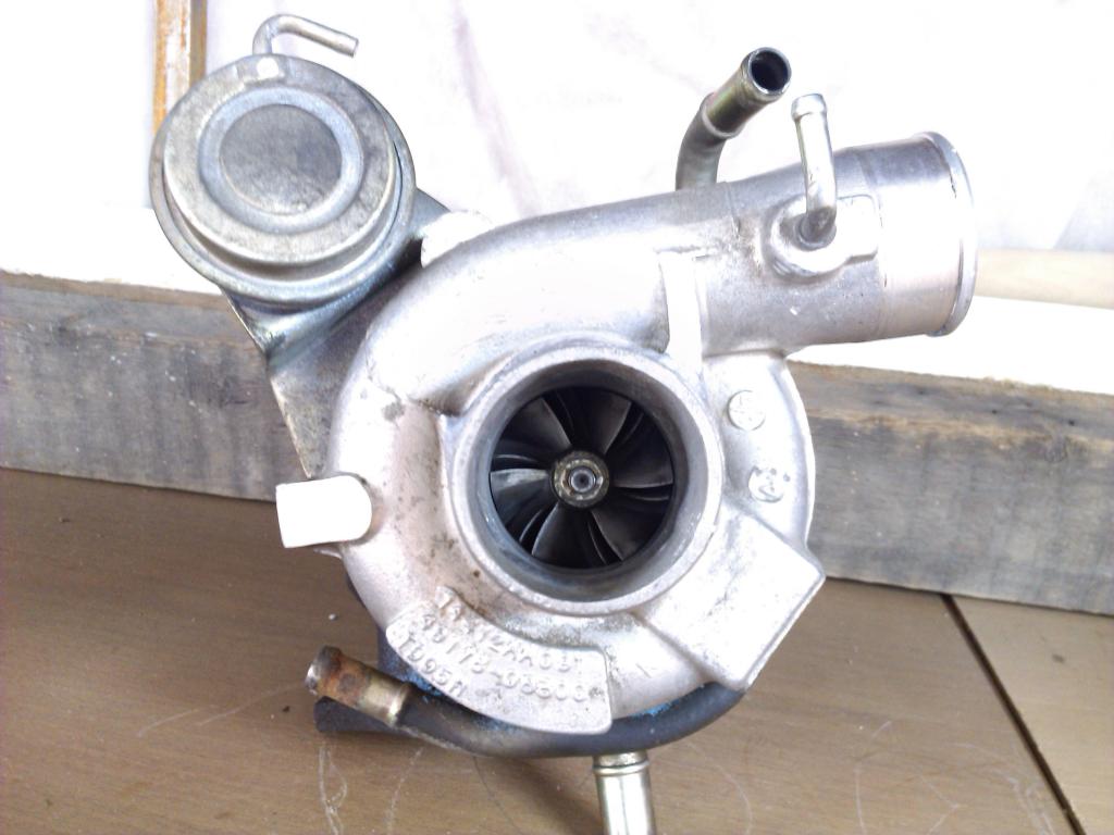

подскажите размеры колес td05h субару, чтот ничего не могу нагуглить
вот такой
http://turbobazar.ru/attachment.php?attachmentid=36687&d=1449484783
все оригиналы ТД05Н имеют колесо 49,2мм и 55,8мм. Начиная от бензиновых и заканчивая дизелями. Но есть небольшой нюанс - есть еще горячка ТД05, без букв, она меньше немного(ставилась на некоторые саабы)

это горячка. а холодка?
на фото какаято совсем мелкая, как тд04 размером.

спасибо, но не совсем. это вал. а холодное?
вот например кинугава тд05х-16г имеет такие размеры
Compressor wheel: 48.3 / 68.0 mm
Turbine Wheel: 49.2 / 56.0 mm

Это кажется надо просто рядом их положить тогда различие видно хорошо
не кажется. видимо тд05х много разных. та что 16г, имеет колесо 16г как у старых эво. а большенство продающихся меньше.
