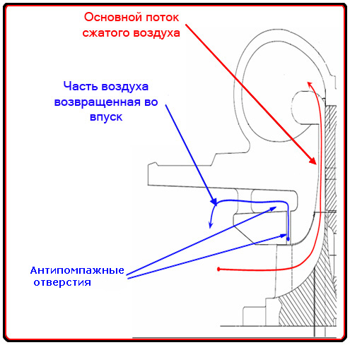

Есть пару вопросов. Поиски на них не увенчались успехом, по этому спрошу тут. Имеем турбину холсет, на входе в холодную часть имеем конусную вставку, выглядит она вот так:
Если её вынуть, то выглядеть будет примерно так:
Для чего сделана эта вставка? С ней лучше или нет?

С этим вопросом разобрались. А как на счёт фиолетовой фиговины?
