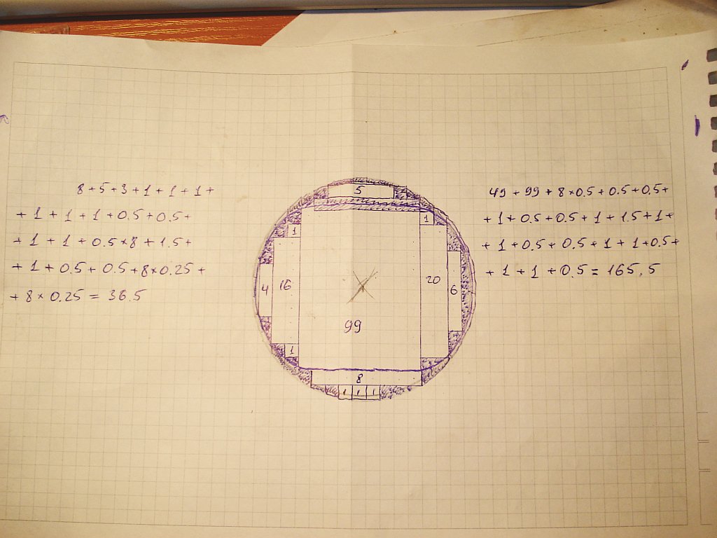

165,5 единиц площади гбц принадлежит луже камеры сгорания, и 36,5 единиц площади - общие.
При шлифовке соотношение не меняется.
Поэтому считаем: 165,5/(165,5 + 36,5) = 0,82 - это часть площади камеры сгорания от общей площади в сечении цилиндра.
Площадь цилиндра известна = pi*(R^2)/2
Чтобы узнать площадь камеры в гбц домножаем на полученный к-т: 0,82*pi*(R^2)/2
Объем камеры в гбц: 0,82*pi*(R^2)/2 * H, где H - высота (наша искомая величина шлифовки)
Из этой формулы, зная, сколько кубиков нужно убрать, вычисляем высоту.

... То есть если недоход 0.6мм, и если фрезернуть на 0,2, то считать как недоход 0.4
Если недоход 0,6 мм, и если фрезернуть ГБЦ на 0,2 мм, то считать как недоход 0,6 - 0,2*0.82 = 0,44 мм,
потому как площадь КС составляет 82% от площади цилиндра.
Другими словами, каждый миллиметр , спиленный с ГБЦ, уносит с собой 4,3 кубика из КС.
