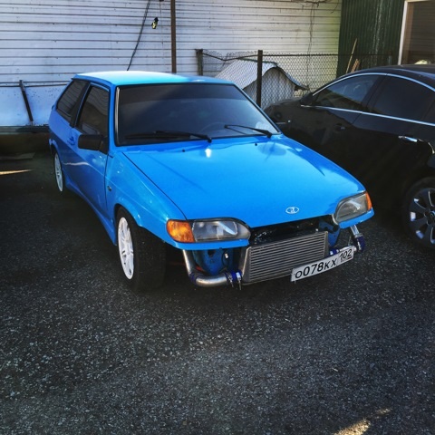

не плохо ли у меня компоненты подобраны? мелкая уля и большие пайпы кулер и форсы? или потом проще будет переходить на большую улю?
спеки
1.5 16v, тд04л; форсы субару 550, пайпы 63 кулер такой http://turbobazar.ru/attachment.php?attachmentid=26011&d=1435642622
