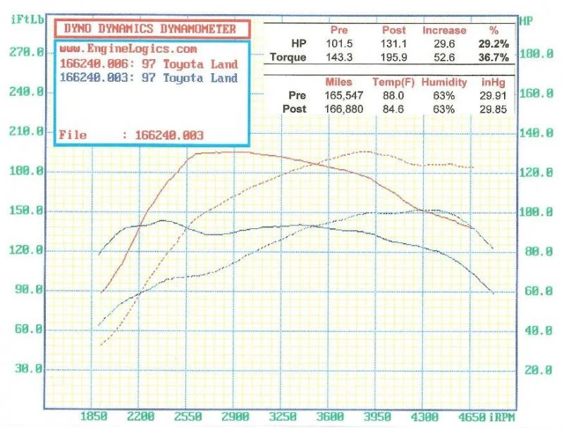

однако, за бугром пишут, что дует этот кит максимум 0,3, запаса по форсункам хватает, заводской мод так то, где то его серийно ставили. Но все равно не вижу смысла связываться с компрессором и оставаться на сток эбу, если уж пилить, то по взрослому
А что это за график? у 1FZ-FE в стоке 225 сил... с компрессором TRD типа за 300, но никто не мерял само собой..

6,345
2,470
#94
Есть несколько проблем в твоих суждениях, которые ты никак не хочешь принять и пытаешься всеми силами их обойти:
1. Нет компрессора за писят копеек с муфтой, который прокачает хотя бы просто больше, чем твой мотор в атморежиме;
2. Прирост с 225 до 300 сил потребует повышения производительности форсунок процентов на 40, как ты, думаю, догадываешься, в стоке форсунки столько не сумеют.

Значит компания TRD ушлепки, веры им нет... а те кто повелся на их предложение лохи на крузаках. Их изделия не только на 80ку ставят, еще и на сотку на V8.
Да нет, компания TRD не ушлёпки и молодцы, это ты просто с наскоку где-то информации поверхностной начитался и решил, что все будет круто, если поставить компрессор TRD. А вот тут чувак копнул поглубже и информацию изучил посерьезнее, и теперь все встало на свои места.
Если вы думаете, что купив компрессор на этом всё остановится, то скорее всего вы ошибаетесь;) Дело в том, что это только базовый комплект, который поможет его установить и завести машину. Производитель заявляет, что этот кит может работать без дополнительных настроек. Это так. Вы получите хорошую прибавку на низах и около 40л.с. на выходе, но рано или поздно вы столкнётесь с проблемами:
— Компрессор “тупит”. При переключнии на высокую передачу с низкими оборотами машина “подтупливает”, "задумывается". Не возможно резко набрать скорость. Чувствуется существенная задержка на нажатие педали акселератора.
— На высоких оборотах тяга пропадает. Машина как будто упирается в стену. Возможна детонация и побеление свечей(бедная смесь).
Дело в том, что кит действительно даёт доп. мощность, но только на низких и средних оборотах. Топливные инжекторы работают уже в стоковом варианте на пределе возможностей, а с компрессором этот момент наступает раньше. Итог – нужно совершенствование топливной системы и зажигания.
Для этого TRD предусмотрены дополнительные фичи:
PTR01-35962-60 -7ой инжектор, топливные магистрали и мозг
PTR24-35040 – Иридиевые свечи. Фактически это свечи Denso IK20.
