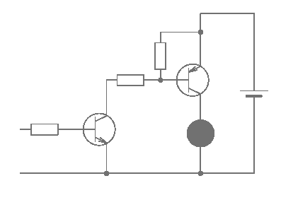

Господа микроэлектронищики, объясните пожалуйста. Имеем советский pnp транзистор, который эмитерром подключён на 12 вольт, а база подтянута резистором на 1000 ом на те же + 12 вольт. Коллектор питает нагрузку. Если подцепить к нему выключенный микро контроллер (один из выходов которого через резистор в 3 ком подключить к базе) он его включает. Почему?! При этом в выключенном состоянии у выхода мк сопротивление бесконечность что на землю что на питание мк. Мк через входы будучи выключен как-то импульсно поджирает ток?

Спасибо. Там +- все посчитано под коэф усиления. Там и есть npn который врyбает pnp. И оба должны падать в насыщение, а ток через ножку мк не превышать 10 мА. А я пытаюсь сделать ещё к этому дополнительно включение с внешней кнопки подав массу через резистор на базу pnp. И это тоже нормально работает до того момента пока я не пытаюсь считать мк положение этой кнопки... Ясно что хоть +5В хоть масса включат pnp на 12в.
Чутье подсказывает что там надо в какое-то место воткнуть шотки или другой элемент с плоской вах, чтобы самовозбуждения не было. Или наоборот им воспользоваться.
Мк у меня запас и думаю пару тройку я их точно сожгу...
ну во первых на выключенный проц вообще нельзя подавать ничего!!! могут его структуры пробиться.
во2 почти всегда и микросхем ноги защищены диодами на + и -
в 3 то что ты измеряешь бесконечность мультяхой, не значит что там на самом деле ничего нет ибо мультяха измеряет маленьким напряжением. от 1 до 3 вольт, смотря какая модель.
а ты подаешь фактически 12 вольт на выключеннный кристалл - это писец просто(((((
нарисуй схему - я ничо не понял......
Долго и упорно погуглил, да. В одном месте определённо хрень...
До работы доеду, нарисую.
"К выходу приложены все 12 вольт, что вызовет отпирание диода верхнего МОСФЕТА выходного КМОП ключа МК и паразитной запитке ВСЕГО контроллера от этих 12 вольт, если питающий МК стабилизатор не зашунтирует их."
вотвот.
а еще некоторые мультяхи при измерении именно сопротивления (не диода) зачем то на черный провод подают плюс а на красный минус..
зачем я хз, мошт для простоты схемы, случайно обнаружил один раз а потом все мультяхи (второй мультяхой) измерял на этот предмет и некоторые тоже так работают.

Вот так должно работать?
будет.
после резистора 3к3 около проца поставь стабилитрон на 5в еще. ну вместе с кандюром.

Исправил, вроде нормально работает. Стабилитроны надо купить, вы правы, так точно будет надёжнее. Очень странная версия ардуины, маркировка затерта и слабые выходы. Ему не хватает сил нормально зажечь светодиод. Очень большая просадка на цифровых пинах под небольшой нагрузкой.. И так на нескольких мк. Маркировки стерты, но это lgt8f328p.
