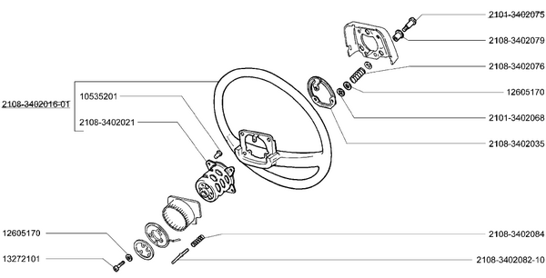

Jenek, сам руль посмотри. там колесо к ступице на заклепах крепится, скорее всего заклепы разбило
Имеешь ввиду заклепы, которые на резиновом демпфере находятся? Где рей
Имеешь ввиду заклепы которые на рулевом валу находятся где резиновый демпфер? Где шлицы рулевой рейки входят в рулевую колонку?
на резине разбитые заклепы скорее всего не услышишь. сам руль одевается на вал, у него ступица со шлицевой частью приклепана к остальному рулю. если руль стандартный
примерно так:
эта деталь 2108-3402021
