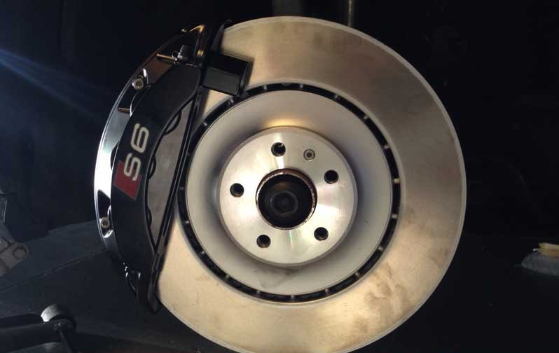

Какой из этих вариантов эффективнее?
Суппорт и там и там одинаковый, порш 4поршня
Колодки тоже, дс2500

Хочу тормоза с улучшенной эфективностью.
Всегда полагал, что диаметр это основополагающий фактор улучшения эффективности тормозов.
И там железа то поболее будет, нежели в меньших дисках, что делает такие блины более теплоемкими. Так ведь?
Тормозной момент увеличивают двумя способами: 1.Увеличением длины прилегания плеча ( увеличением диаметра диска) 2. Монтажем более мощного суппорта, мощность которого рассчитывается по определенной методике по диаметру поршня.
Приход от увеличения плеча более минимален, чем приход от более мощного суппорта
Если тормоза не перегреваются, то просто поставить тормозной диск больше по диаметру на 20мм и более, чем был, сотворив новую планшайбу под прежний суппорт.
Единственное условие- толщина диска должна быть той же, как на старых дисках, которые не перегревались. Т.е не меньше.
Ну можно на пару миллиметров толще)))Если суппорт позволяет, или не боишься расширить свой суппорт))- методики тоже есть
Приход от диаметра больше, чем от более мощного суппорта. Диаметр конструктивно ограничен,вот и весь абзац. Именно поэтому на всяких М5 диаметр колесных дисков 19,20 и больше дюймов. чтобы тупо больше тормозной диск запихать. Опять же , охлаждаемая поверхность больше. После этого уже начинаются пляски с бубном с количеством тормозных машинок на диске.
Не согласен. Где то даже есть у меня статья именно про это. Влом искать. Обычно прибавка следующего по мощности суппорта приносит прибавку порядка 35-45%, тогда как увеличение диаметра диска на 20мм, при сохранении того же суппорта даст прибавку момента примерно 15%
Если присмотреться, на этих Амг суппорты то одной мощности.
Как есть 4пот от Ская 32 и есть от Ская 34. Мощность одна, а разница лишь в более длинном крепеже на Скае 34 под более бОльший диаметр диска
