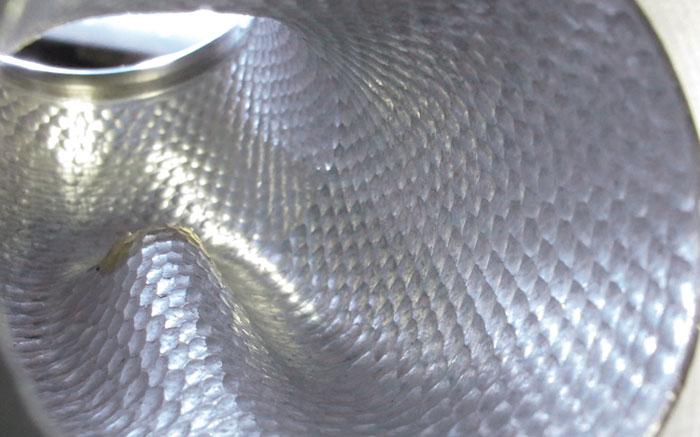

Ну что дорогие друзья, вот и испытана забугровая технология, вот эти цифры которых все ждали. Теперь по порядку: на первых двух фото графики настройки одного и того же мотора на разных гбц, красный график это цикловое наполнение, синий массовый расход воздуха.Первое фото гбц с классическим портингом каналов, откатали ,получили максимальный расход воздуха около 280кг и спад на 5000 об/м, второе фото классический портинг + выямки, откатали получили 324 кг и ровную полку момента во всем диапазоне. Тесты проводились на сток моторе 1,5 л со сток пластиковым ресивером, сток валами , пружинами ,тарелками и клапанами,а вот теперь мы можем сделать вывод 44кг воздуха не плохой прирост !! Полностью сток мотор 1,5 получаем около 115ти моторных сил, не плохо не правда ли !
Типа стандарт "портинг"
"Портинг аля мячик для гольфа"
Вид самих каналов.
P.S. лично я не понял в том месте где "стандартный портинг": наполнения - нет, расхода воздуха - нет ... Обычная "непортированная" голова больше даже показывает. Но это придирки. Инфу выложил для типа сравнение до и сравнение после. У буржуев такую доработку видел, только там гораздо аккуратнее и ровнее сделано.
Вид самих каналов.
видел такое на фото лет 10 назад. да и на сомой нижней фото- то фото и какой должен быть канал. а на верхних фото гбц с какими то ямками. опять очередные фантазии улучшайдинга - те редкие ямки на фото гбц расход воздуха точно не прибавят или слегка убавят. но на низах большую пристеночную турбулентность создадут это да. а в реалиях если сделать все впускные каналы как у америкосов что на нижней фото может что и по воздуху прибавит но не более1-2%. естественно +44 кг воздуха из-за этих ямок- фантази. портинг да даст слегка- чуть чуть на стоке но мизер и не 44 кг.
914
нужно тарелку клапана тоже пройтись, вдруг еще +44 даст.
на фото какой то дикий ужас....не верю.
3,223
я по таким логам бы вообще зарекся о чем то фантазировать там.
денег нет на нормальный расходомер - гбц в мячики пилят.
