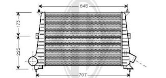

Ну ты чего ? Я же показываю сток кулек от сааба 9000, у них 200 - 230 сил в стоке всего.

У меня на другой машине кулек gt-r r32, он же ставится на коммерческую технику. Размер 600*300*76. Ну не вывозит он, не вывозит. Хотя большой. Вроде, современные китайские ядра лучше. А кульки, которые во все хлебало, они, как правило, ставятся между радиаторами кондиционера и основным. И работают очень плохо. Причем, вынос кулька вперед кардинально ситуацию не меняет. Это уже из опыта надувания разных Вольво. Есть один товарищ, он поставил вместо родного тюненный кулек. Вот он работает, но, конечно, стоя на месте, идет нормальный такой нагрев.

Все работает, ты правильно говоришь. Следуя логике Индюка, в обычных ресиверах со входом сбоку до крайнего цилиндра не должно долетать совсем ничего. Тем более, что на твоей иллюстрации видно, что вход и выход кулька правильно спрофилированы. И всегда лучше увеличивать площадь, чем длину кулера.
