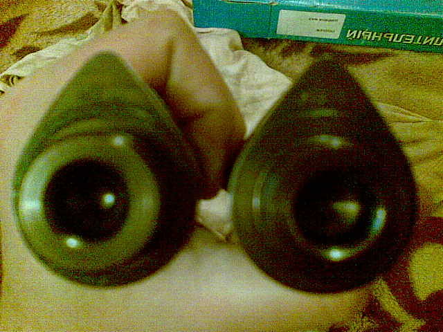

дело не совсем в фазе.а в профиле вала тоже,когда возмешь вал в руки сток и 240 то поймешь о чем я говорю.
