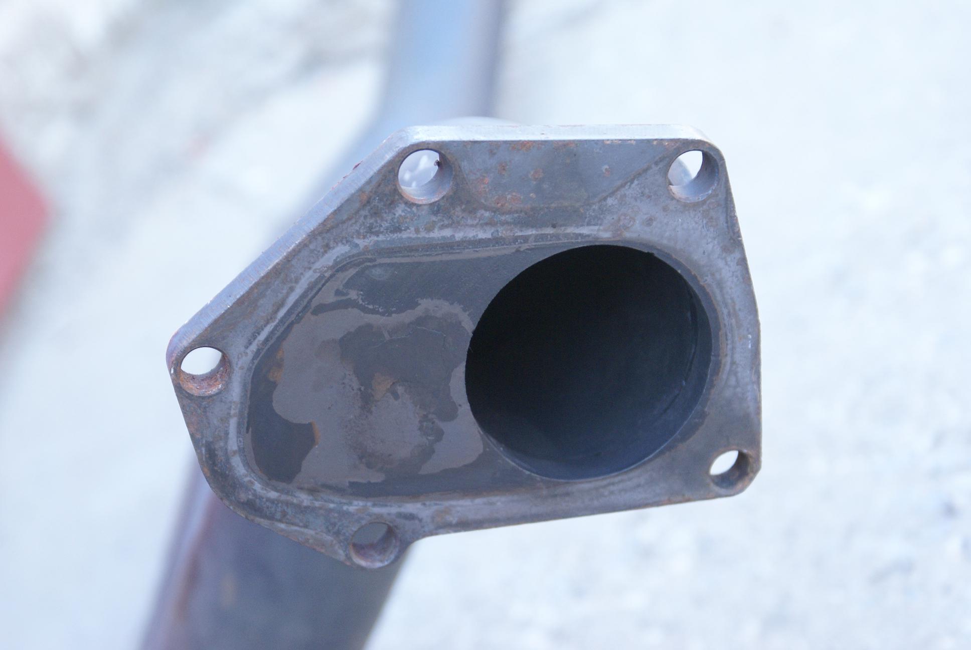

На твоём турбосе при вот таком даунпайпе
калитка может упираться в стенку со всеми последствиями.

Слева неправильный вход газов в даунпайп, а справа правильный
Не пойму , а че все так дрочат на "правильную форму аппендикса под калитку ? С нее же вроде не прямиком газы идут , а ударяясь о саму калитку . Так какой смысл там что-то выводить ?
