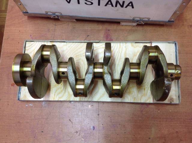

Мне для того чтоб понимать что колено говно достаточно просто взгляда. И я за неделю видел ЧЕТЫРЕ стуканувших пластилиновых колена N20.. Да я за свою жизнь от таза 4-х колен так стуканувших не видел.
там коленвал как на 412 москвиче))

2. По поводу коленвала n20: прямой вопрос: вы видели хоть один случай, когда поломка была не от масла (дерет шатунные, потом корень) а именно от конструкции, т.е. сломало, погнуло, разнесло корни? Ответ да, так то и так то или нет, пожалуйста.
